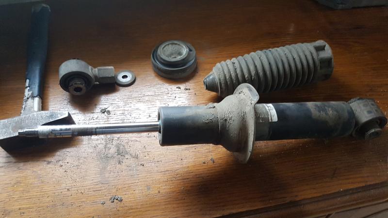

Outils: clé de 18, clé de 12, clé à molette, burin, marteau, tournevis plat, compresseur de ressorts
Le couple de serrage des boulons supérieurs et inférieurs d'amortisseur est de 70nm
Je vous conseille de changer les coupelles supérieur durant cette intervention
Repérez bien le sens de montage des amortisseurs
On commence par le côté gauche

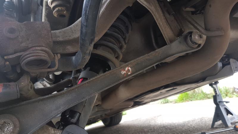

Retirez la protection en plastique (tournevis plat)

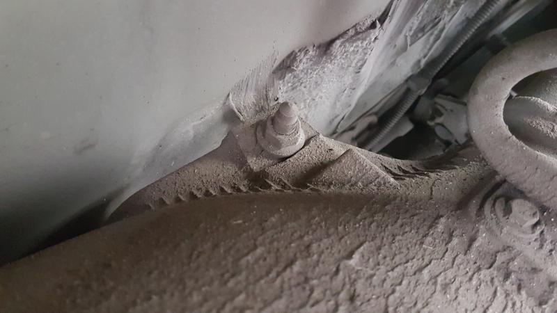

Retirez l'écrou supérieur d'amortisseur (clé de 18)

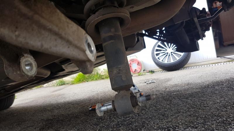

Retirez l'écrou inférieur d'amortisseur (clé de 18 et clé à molette)
Retirez le boulon inférieur (marteau et burin)

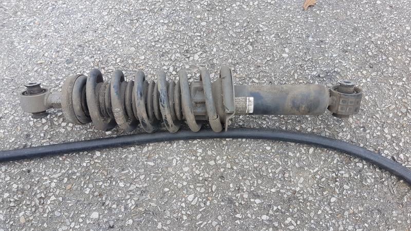

Décalez l'amortisseur de son logement
Retirez le boulon supérieur, et sortez l'amortisseur

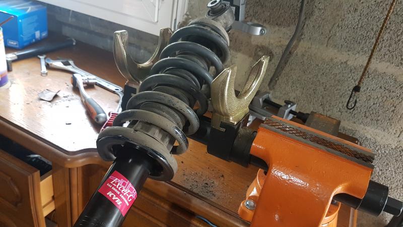

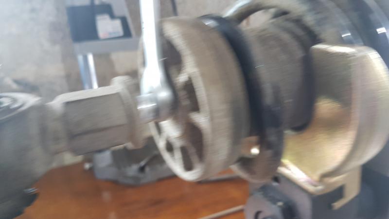

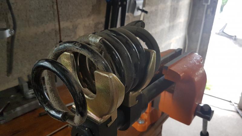

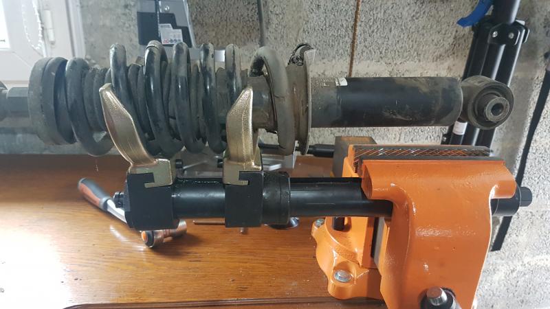

Placez l'amortisseur dans le compresseur à ressort, et comprimez le ressort
attention avec cette manipulation, un ressort qui se barre de cette machine ça fait des dégâts
bref n'utilisez pas un compresseur à 20balles, utilisez un étau pour fixer le compresseur, et ne vous mettez jamais devant le ressort
Descendez la coupelle supérieur
Retirez l'œil d'amortisseur (clé de 12 et clé à molette)
Retirez l'amortisseur, et récupérez le soufflet

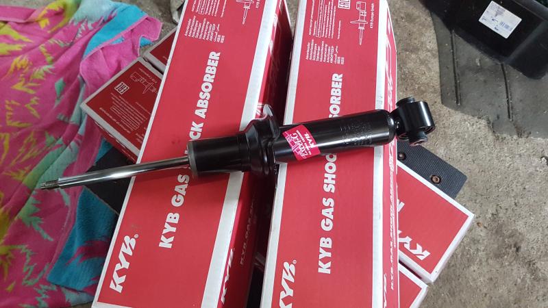

Armez le nouvel amortisseur en le comprimant 5 fois (vissez l'œil afin de pouvoir le comprimer aisément)
Procédez au remontage en suivant la procédure inverse

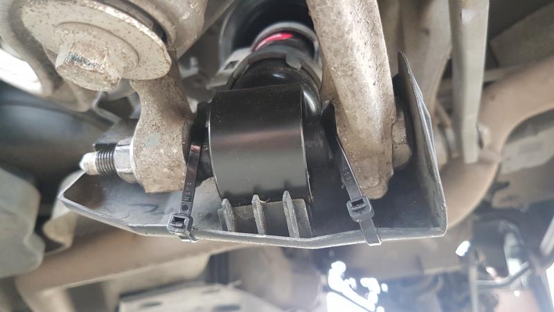

Petite technique de sioux si vous vous trouvez dans le même cas que moi avec le cache plastique qui se ballade, utilisez des rilsans

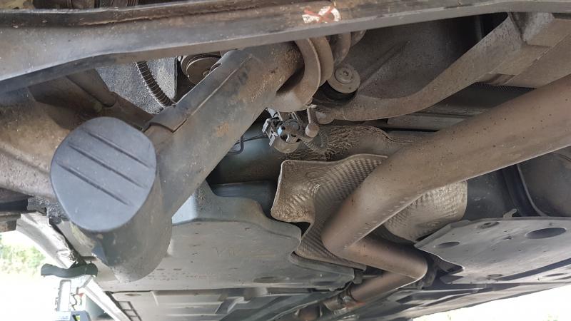

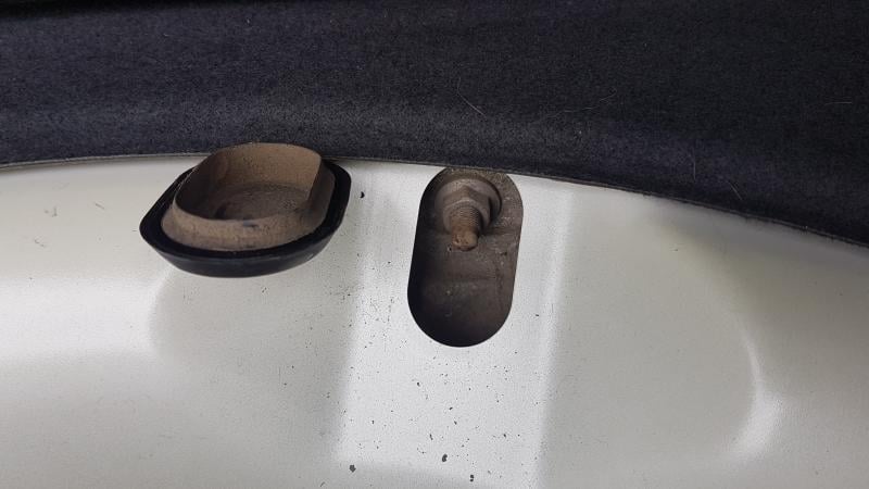

Pour la partie droite, la procédure est identique, par contre l'écrou supérieur est accessible sous un obturateur placé dans le puits de roue de secours

Lol perso j'achèterais pas un compresseur d'amortisseur sur Aliexpress, c'est le genre d'histoire à se finir aux urgences voir au cimetière...
Je viens de compresser des ressorts sur un outlander (suv 4X4 mitsubishi). c'est déjà balèze...
J'ai même du couper un morceau de la coupelle qui compresse le ressort pour que ça passe, et ça n'a pas péter....
C'est beaucoup plus sérieux que les merdes de griffes qu'on trouvait dans les centres auto et dont la tige filetée faisait des copeaux....Là tu faisais presque ta prière en donnant des coups de clé....
Et ce que tu achètes ailleurs que sur aliexpress machin, hormis des grandes marques, vient de là-bas, malheureusement....
Pour l'usage occasionnel que j'en ai, je suis satisfait.

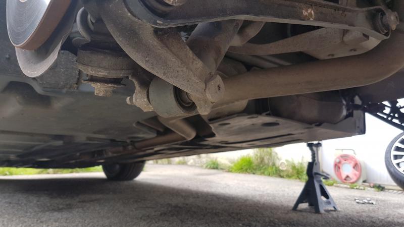

Bonjour je suis actuellement entrain de faire les travaux pratiques sur ma C5 et j'ai donc commencé par l'amortisseur arrière gauche et j'en suis à la phase remontage sur véhicule, j'ai engagé la vis supérieure dans l'oeil supérieur et mon ensemble ressort amorto est trop long d'environ 25mm pour que je puisse le réengager en partie basse, j'ai essayé de le comprimer avec un cric mais avec l'angle l'amortisseur il se décale immédiatement du cric. Le monter avec les compresseurs d'amortisseur me semble impossible également. Si vous avez un truc de mécano ça m'aiderait bien...
Merci.
